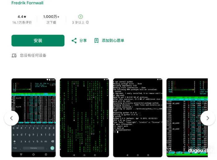

安装Termux
下载安装Termux:打开Google Play商店,搜索“Termux”并下载安装。对于非Google Play市场的用户,可以直接从F-Droid等开源市场下载。

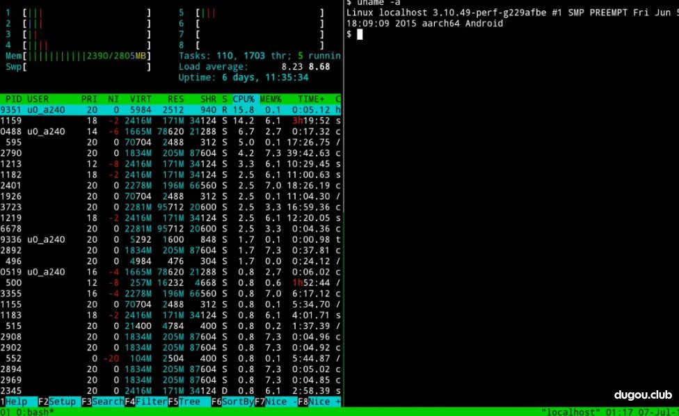

用手机搭一个网站
初次启动配置:首次启动Termux后,它会自动进行初始化设置,包括安装基本的软件包。根据提示完成设置过程。

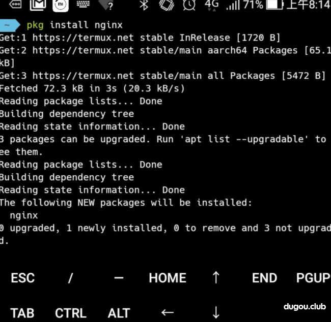

在Termux中,可以通过以下命令安装Nginx作为Web服务器:
pkg install nginx
用手机搭一个网站
安装完成后,启动Nginx服务:
nginx
检查Nginx是否成功运行,可以访问 http://localhost 查看默认欢迎页面。
